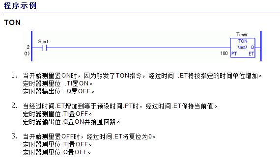

中文帮助文档有的
http://www.proface.com.cn/otasuke/download/manual/cgi/manual.cgi?mode=10&cat=2

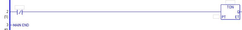

不是定时器指令问题,这样吧
定时器接通1秒,自己断开,然后又接通1秒,再断开。。。
就是前面常开点,用定时器常闭点,麻烦你写一下

发表于: 2019-09-28 01:15
就是我要用定时器触点,符号地址怎么写,符号变量不知道怎么定义

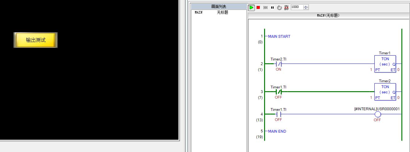

应该用两个计时器来实现,定义两个定时器变量,如Timer1和Timer2,利用Timer1.TI和Timer2.TI工作位常闭点交叉使用

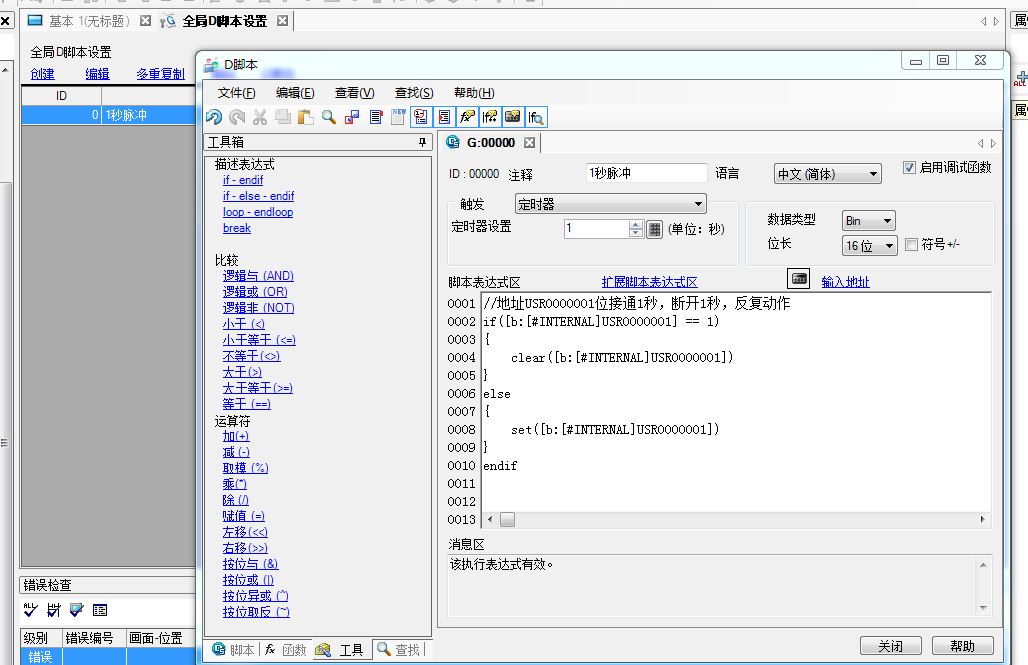

但我觉得用脚本来做更简单方便
