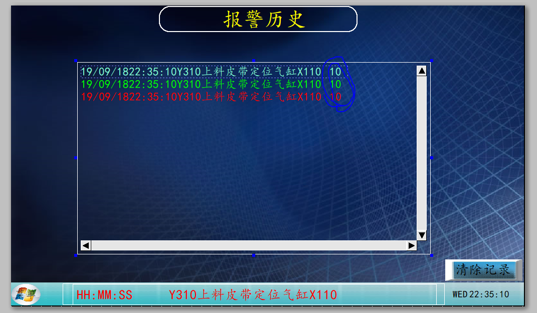

威纶触摸屏事件发生次数怎么清除
事件清除了,发生次数清除不了,
那位大神帮忙看看,谢谢

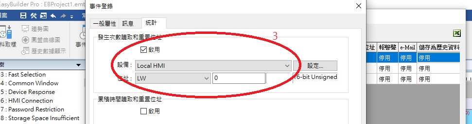

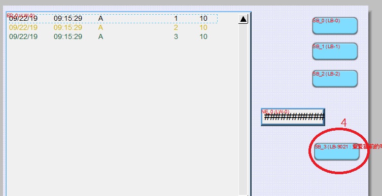

    5楼  发表于: 2019-09-22 09:25
    我找到方法了,有點麻煩。
    先按照上面兩張圖為每種事件設定一個寄存器,用LB9021作為清除鍵,再寫一段宏指令判斷LB9021 ON時同時清除寄存器。
    宏指令部分請自己寫。

    6楼  发表于: 2019-09-22 14:45
    寫了一個,試過可以用 EBProject1.rar (489 K) 下载次数:623
