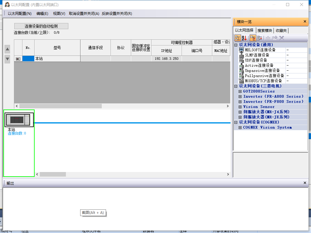

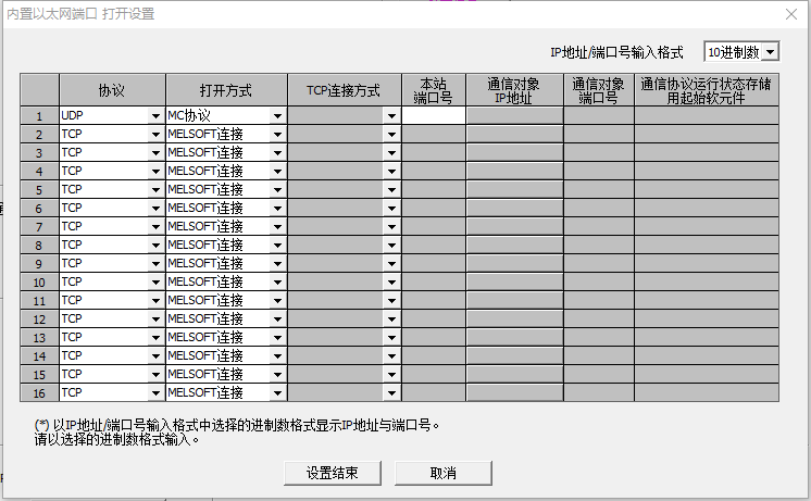

用MX Component 跟Q系列或5U,3U系列以太网通信, PLC这边需要选择协议或通讯方式及端口号吗?
也就是下面2个页面需要设置吗?请赐教!

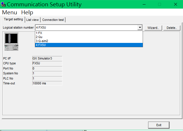

9楼  发表于: 2019-09-24 16:58
你若先在電腦內設定好MX的連線(圖一)
那麼在屬性內(圖三),只要指定邏輯站號,就可以直接使用了(圖二)
不用再去設定
圖一
圖二
圖三
