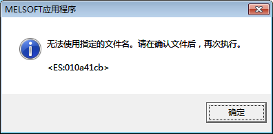

PLC所有文件名为日文,读取时提示“无法使用指定的文件名。请在确认文件后,再次执行。”
请问各位大侠是否需安装日文版的“GX Works2”才能读取?或安装英文版“GX Works2”进行读取?

把文件名改成英文試試看

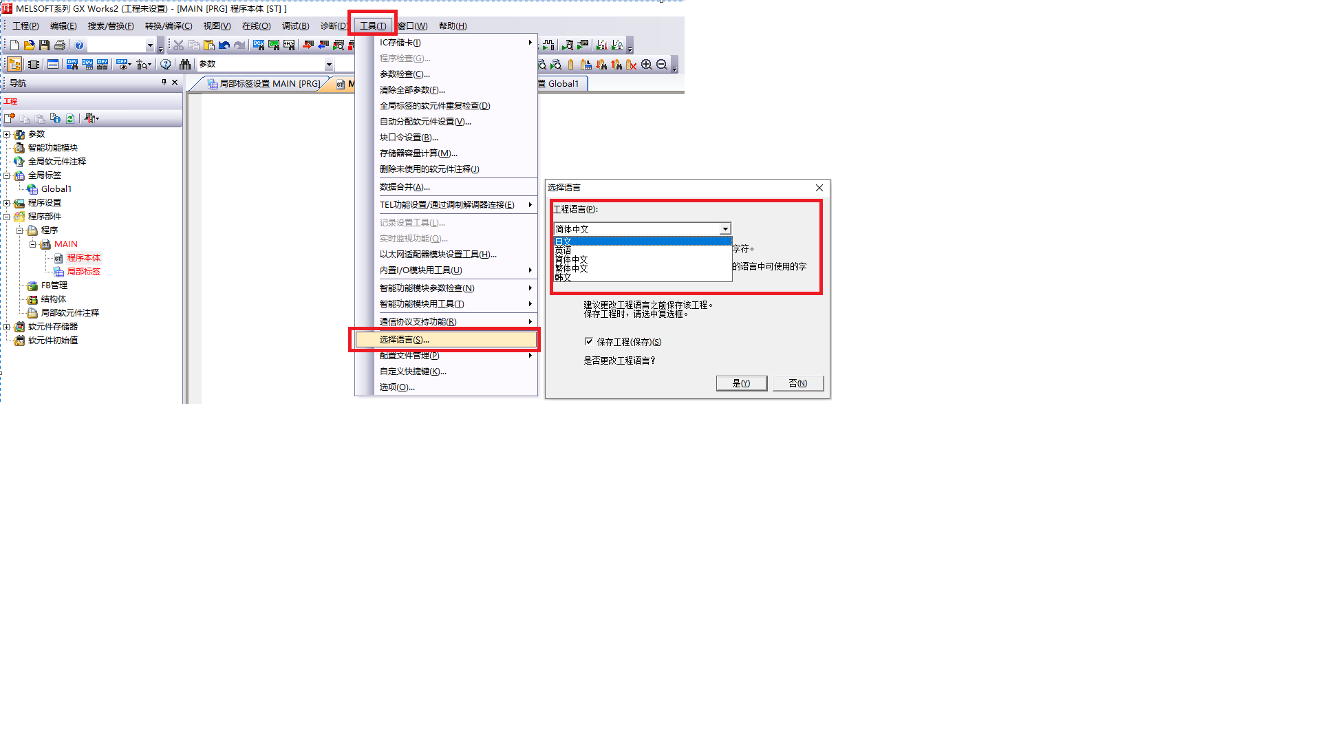

先把WORK2伪装成日文的,再读取PLC
谢谢!按你的方法已读出。

works2里项目语言改日文 再读
