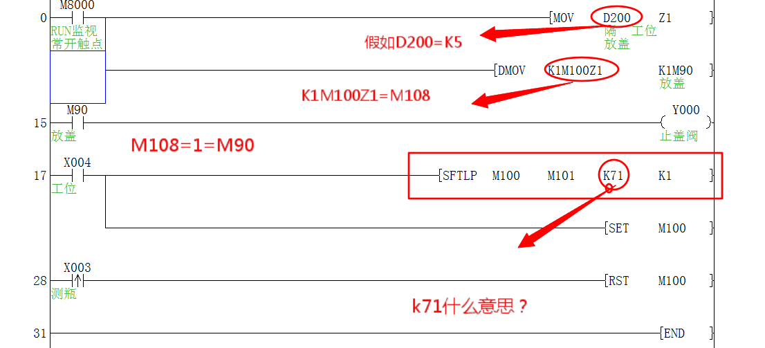

D200作为触摸屏上设定的移位存储器,K1M100Z1传送至K1M90。
给D200赋值5,那么K1M100Z1=(M100,M101,M102,M103)+5=M108
可否理解为M108=1时,K1M90(M90,M91,M92,M93)=1  ?
下面移位数值为何是K71呢?疑问,请高手解答

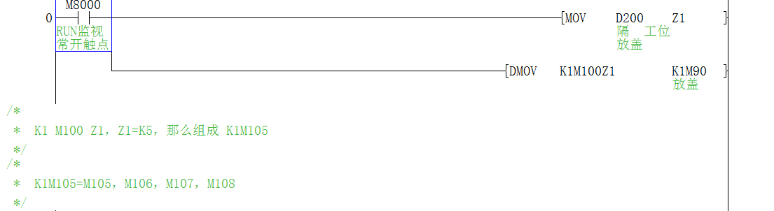

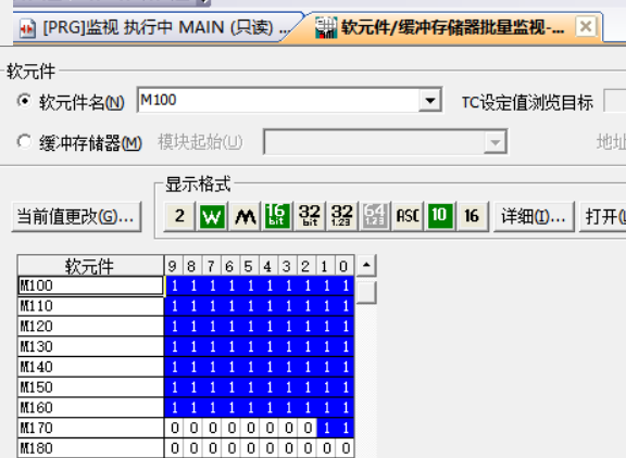

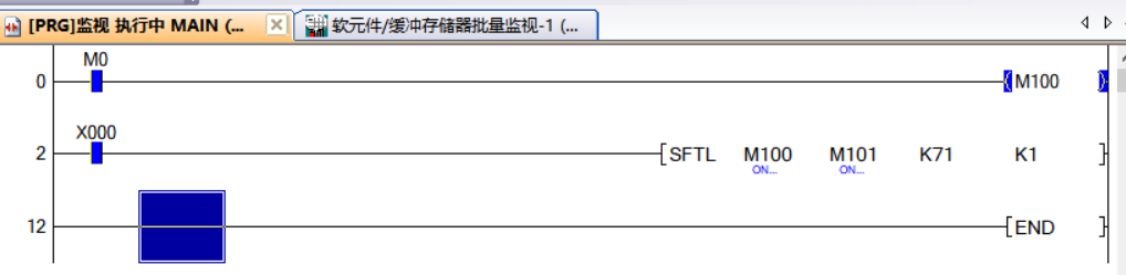

做个程度测试下
结果如上图

    K71是移位数据的位数据长度。

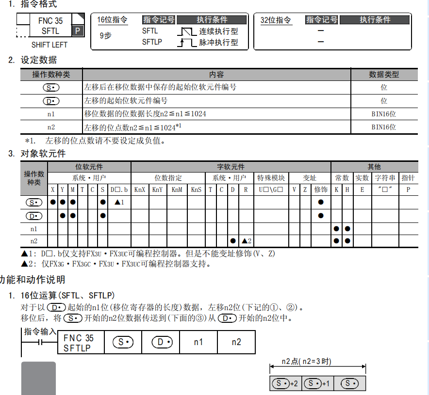

    一、给D200赋值5,那么K1M100Z1=K1M105=M108、M107、M106、M105
    如果M108=1,实际上K1M105=8,所以K1M90(M93,M92,M91,M90)=8
    二、下面移位数值为何是K71呢?
    K71只是代表左移位SFTL的数据长度,X4接通时,把M101-M171里面的数据往左移一位,然后把M101补1(M100被置位了)。
    你看你需要用到几位就写多少,不确定的时候可以写长点,只是需要注意在程序其他地方别使用这部分M就行,不然容易出错。
