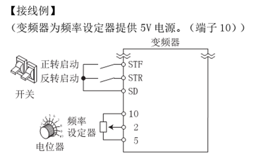

A800使用电位器怎么设定?怎么接线?

发表于: 2019-09-16 22:31
PR 0 转矩提升 假如是重载,或者向上提升的,可考虑更改。
PR 1 上限频率
PR 2 下限频率
PR 3 基准频率(50HZ或60HZ根据你的电机和电源来定)
PR 7 加速时间,改成你要想的,最好不要短过3秒
PR 8 减速时间,改成你要想的,最好不要短过3秒
PR 125 电位器满量程对应的频率,根据你需要更改
以上参数在PU灯亮时修改
最后再修改PR79 = 2 (代表外部控制)

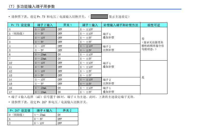

发表于: 2019-09-17 12:26
3楼版主正解,要修改输入模拟量输入范围,还可以参考参数pr73进行设定
