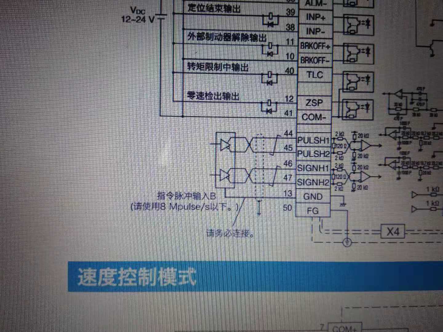

各位大师松下A4伺服怎么上电强制使能那个参数没有找到看啦说明书,比较着急啊!!!
松下走差分的话是那种接线方式啊是接3。4.5.6引脚还是接44.45.46.47引脚

你那系统是什么时候的产物?近年的走差分驱动以前的是走集电极。

现在A4的驱动器40号参数改成0指令脉冲输入方式但是改不了不知道什么原因,一直是1到4只能改,但是说明书是0到1有哪里参数开关没打开吗

差分接44 45 46 47 上电使能就29脚短接0V就行了,com+,com-要外接电源,13脚要接地
选择接口是PR005

pr005,再A4伺服不是模式选择这个再A5伺服里面是
