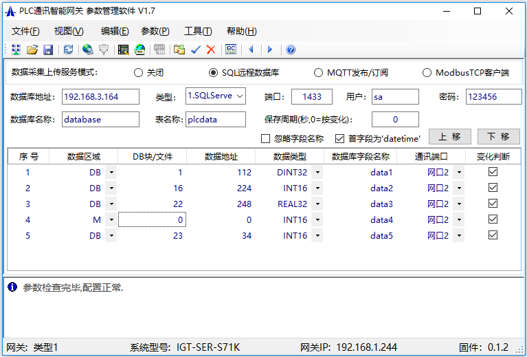

请教 通过c# 批量读写PLC的M DO值到SQL,有做过的吗,大神们提供下思路,谢谢!

可以用Mx

百度搜索关键字大把的,C#和三菱PLC通信,我以前测试过网上的例子直接复制能用解释的很是详细。

按照1楼的方式,我做过,安装MX Component插件,先设置好通讯站好,用C#调用先关指令,MX Component使用手册有样例程序

有这样的网关模块,采集PLC数据写入数据库,资料下载:
http://blog.sina.com.cn/s/blog_16d7d3ecb0102x33a.html
