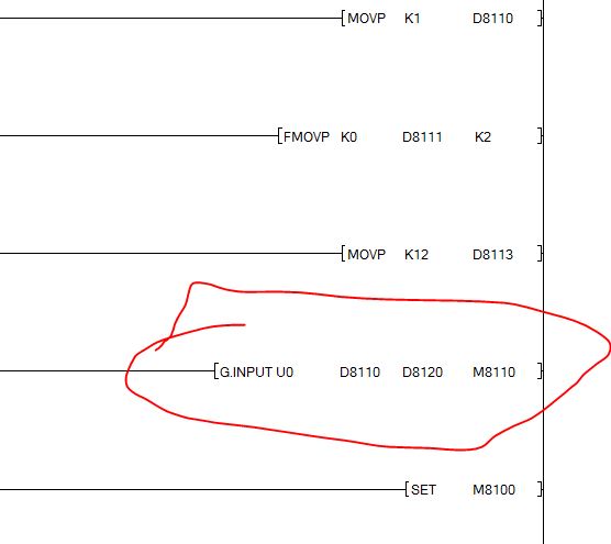

指令啥意思,tks!

这应该是Q系列模块自带的指令, 比如QJ71C24N 这的,应该是接收数据。
对,没错,读取ID的,改造项目,里面注释啥都没有。
我推测应该相当于BMOV D8110 D8120 K10

发表于: 2019-09-12 17:49
通道1接收12个字的数据,放到D8120开始的12个字中。

发表于: 2019-09-13 13:38
从PLC IO号为0000所在的那个串口模块的第一个通道,也就是串口模块两个串口中上面那个口接收12个字符长度得字符串数据放到以D8120起始地址中
