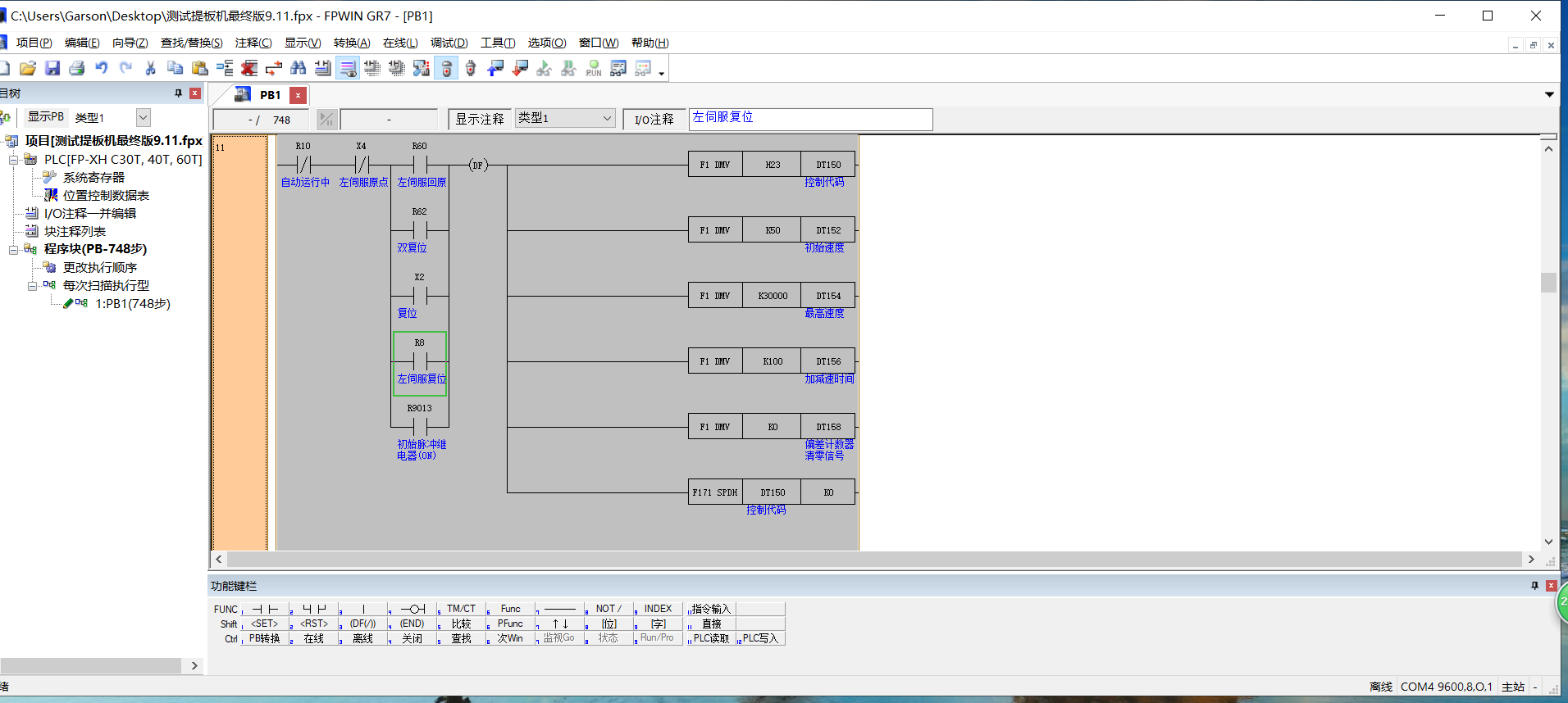

各位大佬。这样写怎么会上电回不了零?伺服跟plc同时上电断电的关系嘛?之前两个轴有一个轴上电
可以自动回零

楼主应该注意程序的逻辑性,这种程序的可读性很差

伺服和PLC上电后都有一段准备时间,
还不如做个延时,
上电后延时一会自动回原位更靠谱

我有想做这个 ,但是之前有遇到设备出现问题上电需要不动作,触摸屏反应不过来。不过这个可以用急停来停止动作,实际应用不需要就不加呗
