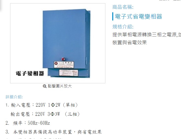

有没有一种单相220V变三相220V的变压器

发表于: 2019-09-11 16:49
电子变压器应该会有,单相zhenggeliu整流 在逆变出来三相

发表于: 2019-09-11 21:43
单纯变压器是没有的

发表于: 2019-09-11 22:09
变频器可以实现,要看你什么负载了。

发表于: 2019-09-11 22:32
买个220的变频器啊,不过最大功率有限制

发表于: 2019-09-12 08:59
有~~是變相器
都訂製品

发表于: 2019-09-12 09:28
电容裂相,但是得到得不是标准三相电
