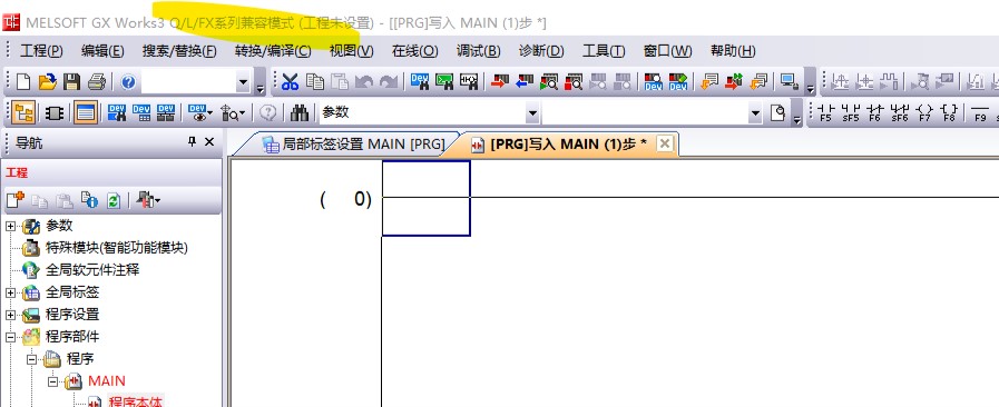

这么说吧,你用WORK3编程Q系列的时候,会弹窗WORK2软件来给你编程,刚用的时候我都懵圈了。哈哈

FX3系列、FX2系列、Q系列、L系列使用works2 ,FX5使用works3,但是在works3下新建程序的时候有FX的PLC选项,但是打开的还是works2的,显示是的是一个兼容模式,在以前我测试过,不安装works2只能单单使用FX5的PLC。

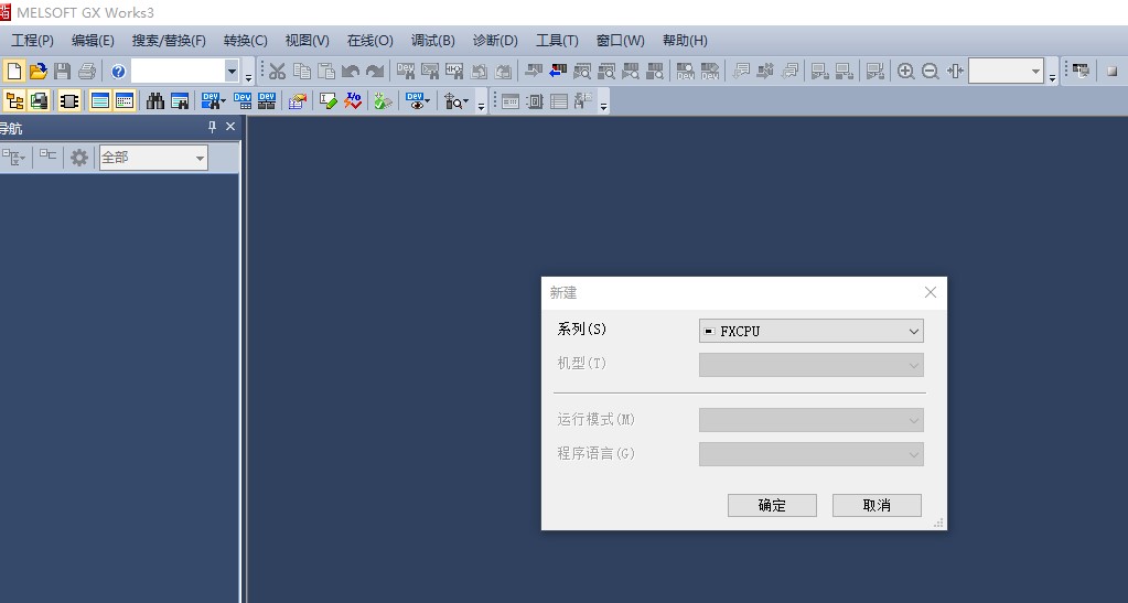

[attachment=236918]  [attachment=236919]
这个不兼容吧,打开fx文件,提示要打开works2才行

引用第4楼tkggtdkjpl于2019-09-09 08:01发表的  :
GX WORK3用于IQ-F R系列PLC
GX WORK2用于FX Q系列PLC
GX WORK3 兼容GX WORK2
