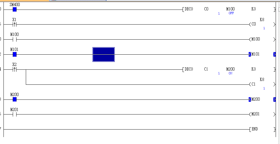

各位请教一下 关于deco 第一种情况我理解 第二种是怎么回事 怎么理解 谢谢各位解答了

研究一下掃描時間
