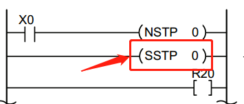

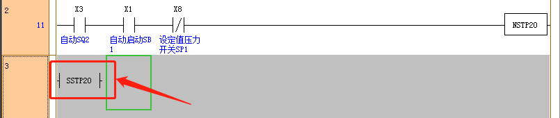

为什么手册上步进程序开始指令SSTP显示是线圈形式(上图)
,而在软件上输入确实触点形式(下图)
呢?

手册上使用的是旧版的软件,你写的是新版的软件写的。所以不一样。
