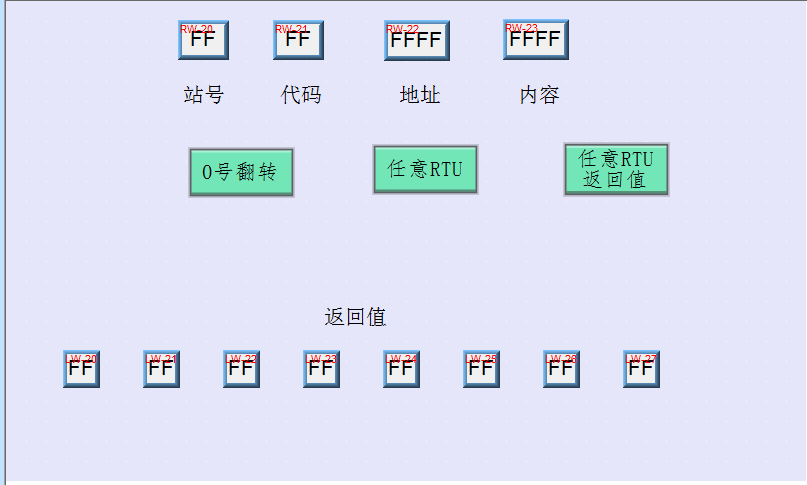

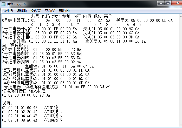

拿一块RTU继电器通讯板试了一下,可行

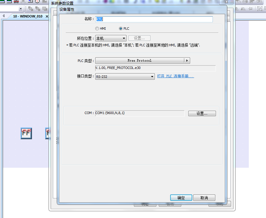

刚开始试了一下威伦的其他格式,发现都不行,只好用自由通讯
附件: RTU自由通讯.rar (414 K) 下载次数:1027
