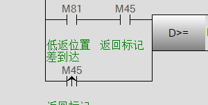

想知道这个怎么写,感觉的好玩

M81&M45 or lap(TURE,M45)

IF M81& M45 OR LDP(TRUE,M45) THEN
可不是嘛,感谢
