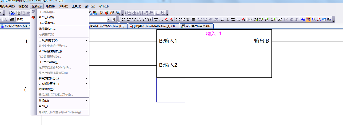

如图简单写入一个FB块,然后写主程序,写入到PLC后,无法读取出来

建立标签后,与PLC程序不一致时,无法读取, 可以新建一个空程序带标签的就可以读取出来了

引用第2楼silver于2019-09-07 17:21发表的 :
没用的,一样也不行,如果新建梯形图,读出来是错误的
