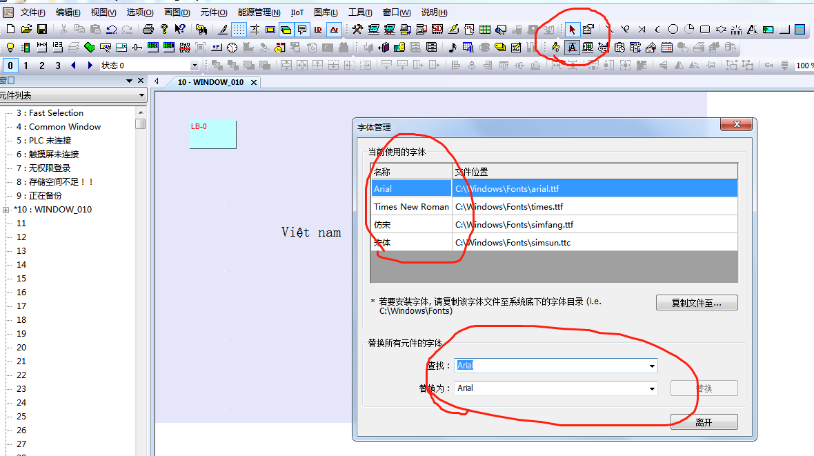

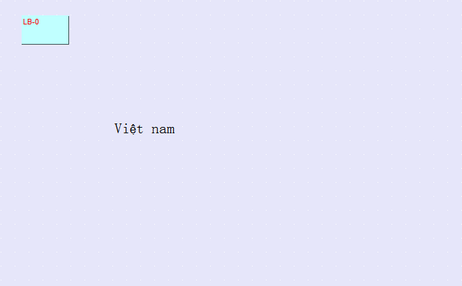

急救,威纶屏做越南语,搞不了了啊,乱码!!!
例如:Việt nam 在屏里显示是Vi t nam,第三个字母显示出来是个框框。

字体???
字体选哪种都不行啊

字有问题吧
我选的字体是仿宋,你是选 的哪种

全部替换成宋体
