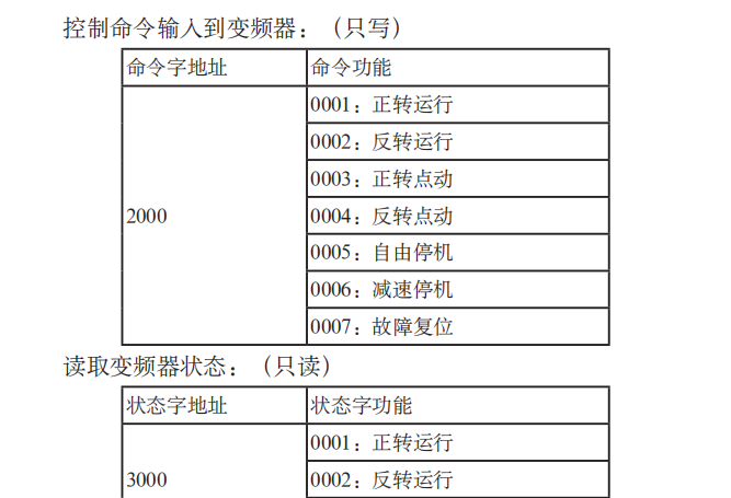

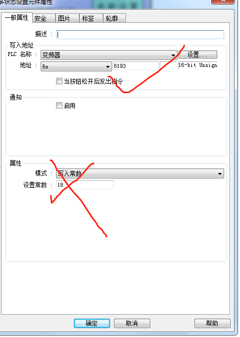

用威纶通和变频直接通讯,地址需要转换。需要2进制转换成10进制

地址要切换成H2000+1=H2001 转换十进制8193,然后在确认001(正转)十进制,结果就是(以下是VFD-L系列)
