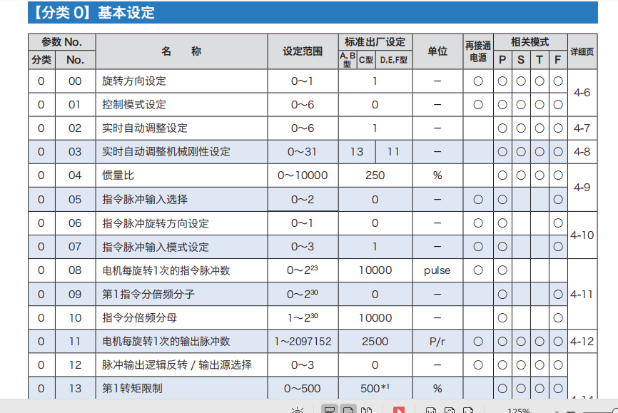

控制方式:位置控制。
控制器最高脉冲频率/伺服电机额定转速= 转/秒,转/秒 ×60 这个是计算最高速度转/分钟。
如果是控制精度的话应该用什么公式带入计算呢?
例如丝杠,螺距10mm,电机额定转速2000转/分钟 ,一转2500脉冲,PLC最高频率100K,无减速机,要求移动距离100mm,精度0.001mm。
应该怎么计算呢?

10.000mm/2500脉冲=0.004mm/脉冲,光是电气精度就达不到0.001mm

例如松下A6伺服,一圈脉冲数是可以根据控制要求来更改的啊!
如果把一圈脉冲数改到10 000 可以实现吗?

10.000mm/10000脉冲=0.001mm/脉冲,电气精度达到最低标准,此时马达最高速为(100K脉冲/秒) / (10000脉冲/转)=600转/分钟
电气精度很容易达到要求,难的是机械精度能不能达到要求
