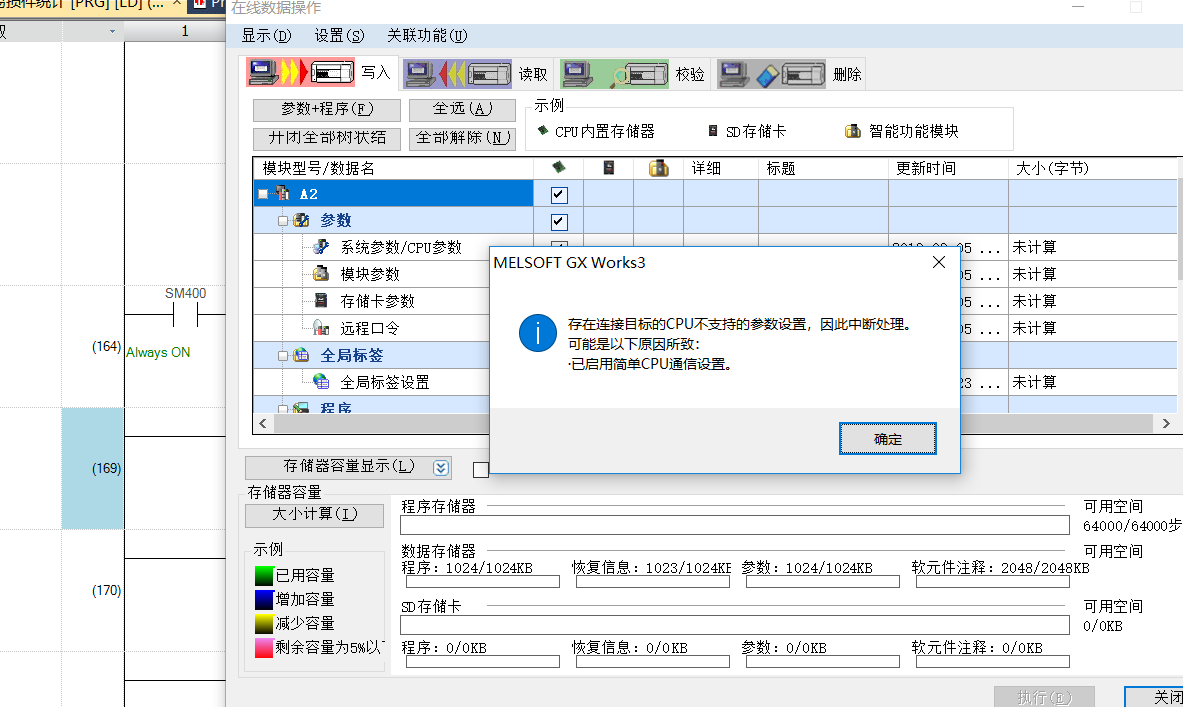

如图,是什么原因造成的,求大神指导,谢谢!

升级估计啊 高工

固件升級

如果是FX5U的话,需升级固件到1.110以后(序列号17X****及以后的产品)
我转发的固件:
http://www.ymmfa.com/read-gktid-1671897.html
真诚感谢!已经搞定,就是这个原因,多谢了

固件和软件版本都有要求
