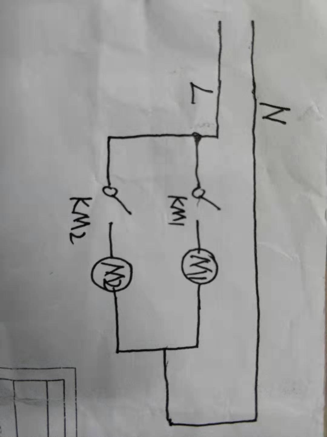

请问这样接入风机电源有问题吗?

零线直接接入,控制火线。

这是标准接线法 别忘了电机需要接地

这是点动单起

风机容量大吗,大的话用接触器控制一下好,

难道火线直接接入,控制零线?

线路不完整。一次可以这样接。

用交流接触器控制

中,没毛病。

是不是还应该整个启动电容

保护??????

可以没毛病
