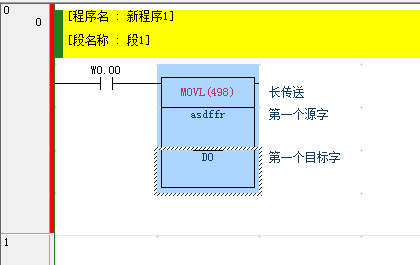

CP1H怎么传送常数浮点数,我之前没试出来,直接用的FLT转的,

用MOVL指令传送

3楼  发表于: 2019-09-09 09:27
+F 常数 +0.0  DXXX

    4楼  发表于: 2019-09-16 18:17
    引用第3楼holdkcxyz于2019-09-09 09:27发表的  :
    +F 常数 +0.0  DXXX
    正解,谢谢,CP1H的MOVL不能直接传送浮点数常数,只能用四则运算,CJ的可以

    5楼  发表于: 2019-09-18 15:08
    那个加法能实现12.345么?也就是带小数位,不是102.0或23.0等整数之类的?
    如果不能,那就去网上下载个浮点数转二进制的软件,将浮点数先转换为二进制表示的整数,然后将这个整数传送到指定的寄存器即可,当然明面上看是二进制整数,实际已经是浮点数了,可以参与浮点运算了,如果以浮点数监控的话,就能看出来了

    6楼  发表于: 2019-09-18 15:11
    引用第4楼a446871451于2019-09-16 18:17发表的  :
    这个好像只能是整数对应的实数,也就是1.0,102.0,之类小数部分是0的,如果小数部分不是0的再用4则运算就太麻烦了
