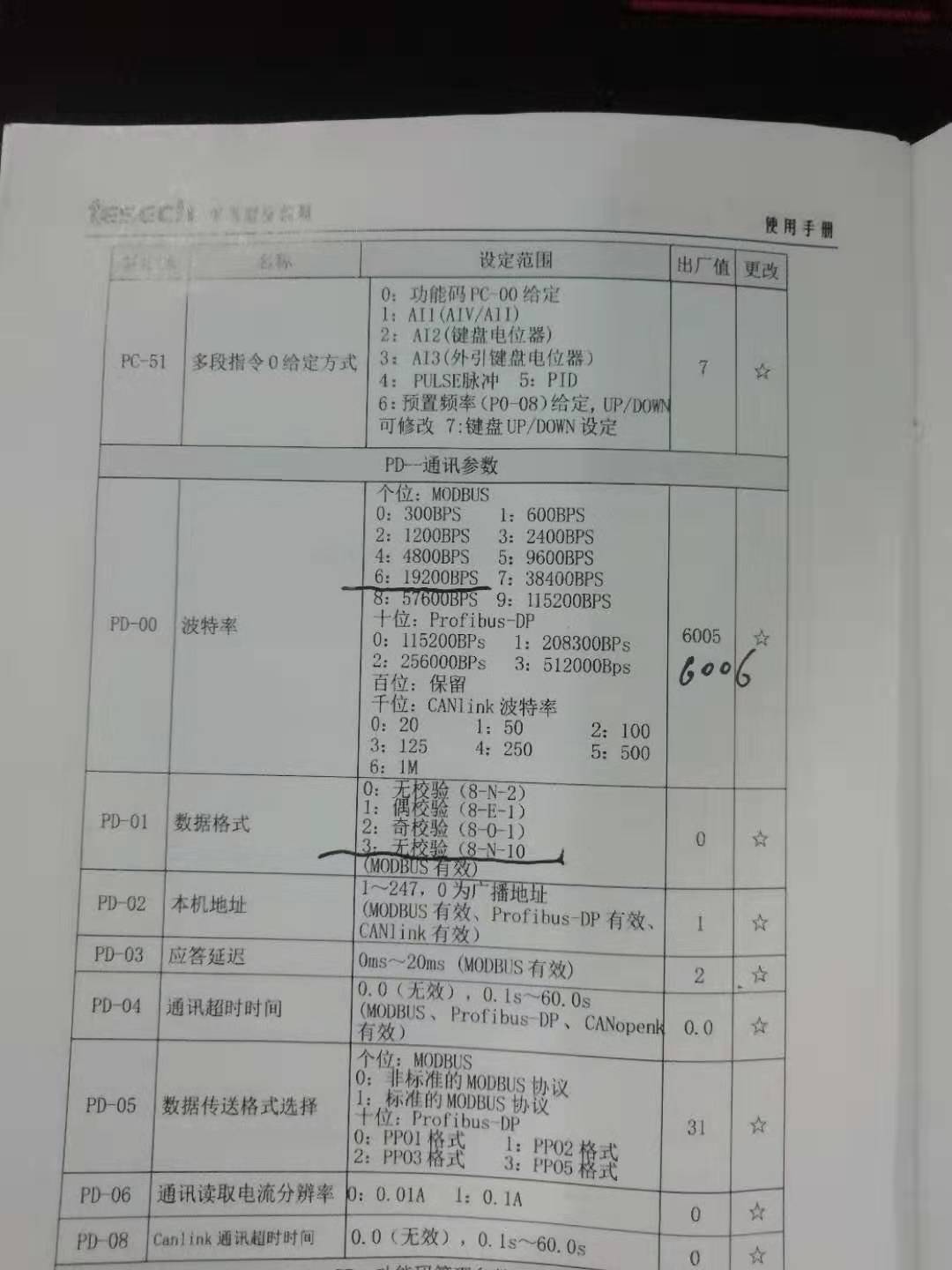

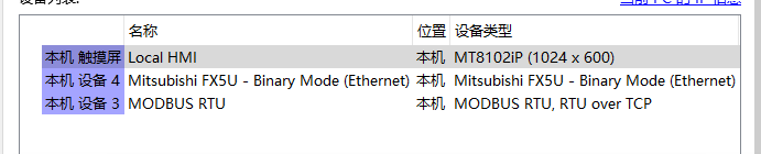

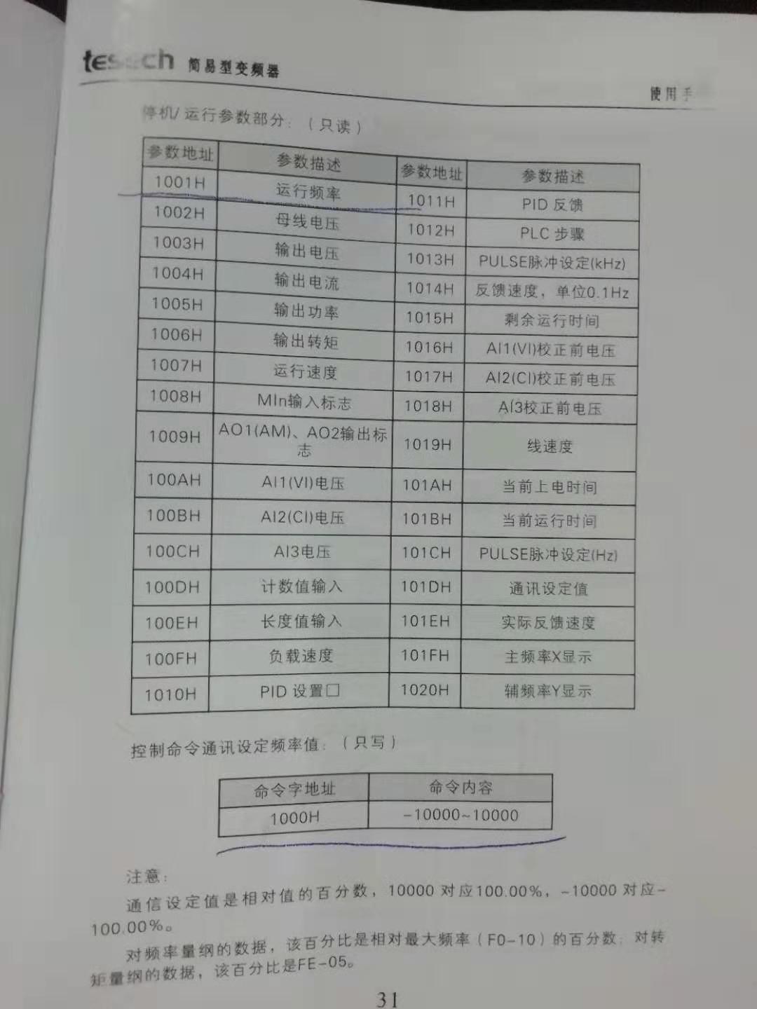

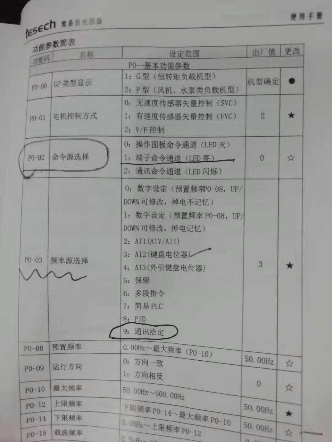

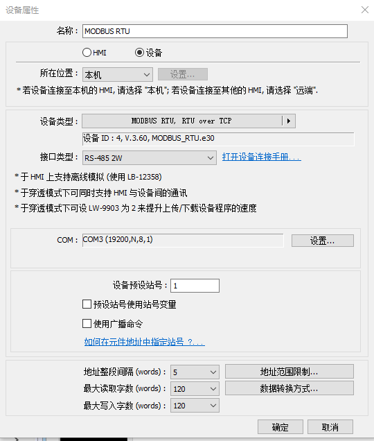

TES500变频器与维纶MT8102IP触摸屏使用MODBUS通信协议,一直通信不上,不知原因在哪。问了供应商,设置也是对的。线也排查了。不知道还要设置哪里?
