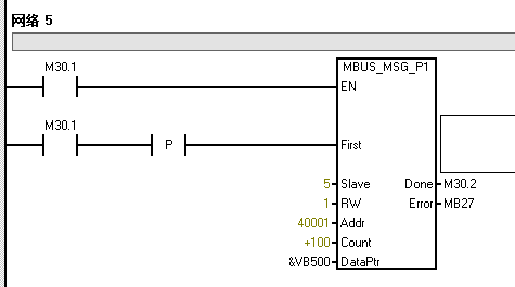

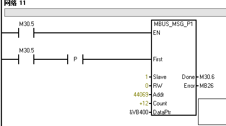

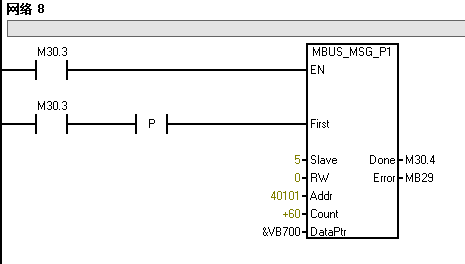

各位大神:
      西门子S7-200,224xp  CN,两个通讯端口,PORT0接触摸屏,PORT1接流量计485通讯和物联网485通讯;流量计只有一个(通过485通讯接入),请问附件图片中网络5、网络8、网络11,哪个是读取流量计的程序,另外两个是与什么地方通讯的。新手,这方面还没入门,求教

网络5      写入5号从站数据
网络8      读出5号从站数据
网络11    读出1号从站数据
Slave~~站号
RW=1   写入  RW=0  读取

先看站地址,再看数据地址

那估计得监控才能看哪个站对应哪个设备,我现在想看那个是流量计,他通讯出了点问题要找到他

引用第1楼wwjfsk于2019-09-04 16:18发表的  :
网络5      写入5号从站数据
网络8      读出5号从站数据
网络11    读出1号从站数据
Slave~~站号
那么单独从这几个读写能确定那个是流量计吗?照这样说感觉是网络11这个是流量计,流量计只发出数据,应该不会有数据写入
