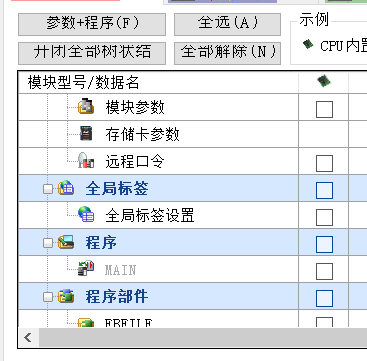

网上有人说PLC加密码容易被破解,看见有人回复说什么:不下载原程序就好了,上传上来的程序是看不懂的。
三菱的话下载不就是设置和程序FB标签这些吗 ,,除了注释不下载,其他东西不下载怎么运行

下载的时候不要勾选源程序那个勾子, 别人传过来啥也没有.

哪个是

结构化编程才有这个功能

什么是源程序啊??
