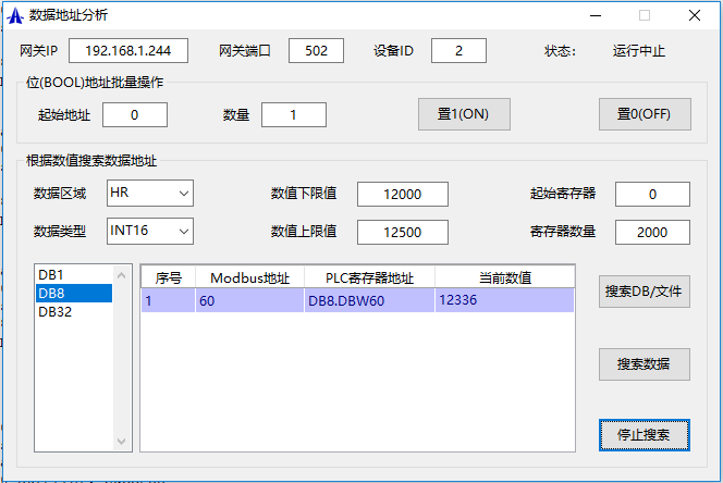

在做数据采集项目时有些设备因入厂较早,没有原始程序,只能通过触摸屏看到数据的具体数值,不知道寄存器地址;
这种情况下可以用这种网关模块,可以实现协议接口转换,IP网段隔离;
最主要的还有地址搜索功能,如下图,可以搜索西门子PLC内已使用的DB块号码,然后选择DB号码根据数值范围搜索出数据地址,如下图:
