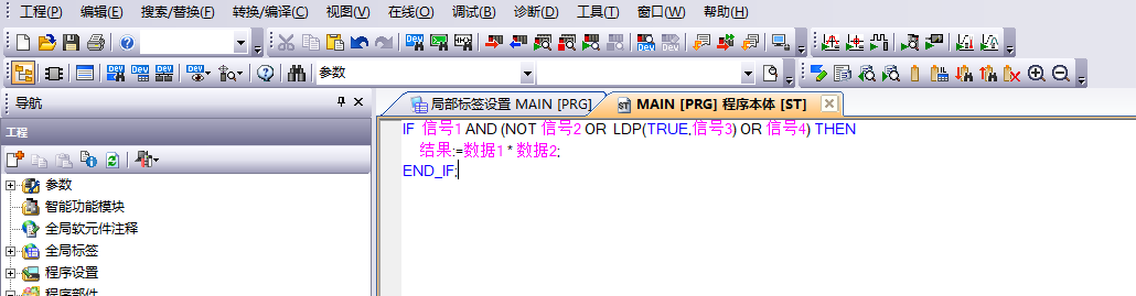

帮忙看下这个ST要怎么写!

不知前面的条件要怎么写

KK1 AND (KK2 OR LDP( 1 , KK3 ) OR KK4),

等效于图中

感谢两位大佬
