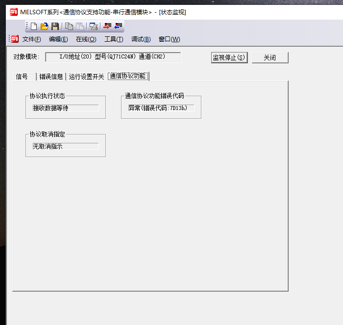

    11楼  发表于: 2020-05-23 10:43
    楼主,你那个有没有遇到过7D13这个错误代码
