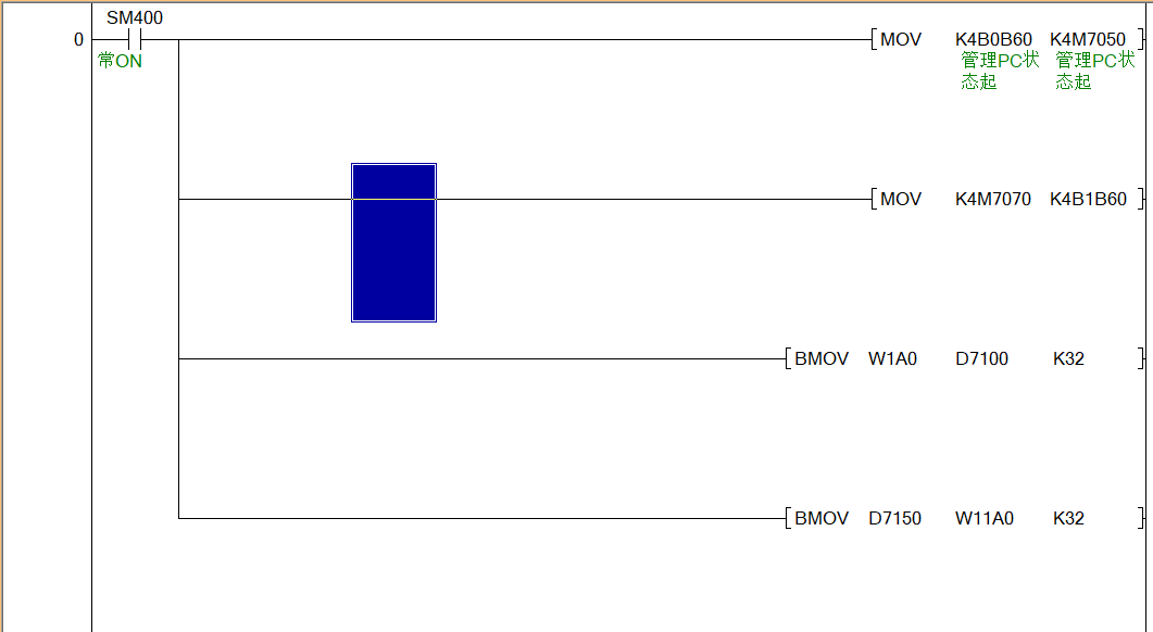

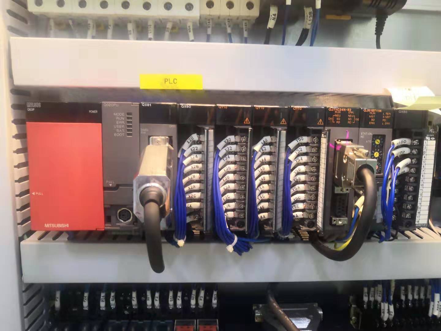

各位工控大佬,有会的帮忙看一下这段程序是什么意思,车间的所有设备的数据都上传服务器,这是其中的一台设备 ,QJ61BT11N模块和程序的设置如下图所示。

把CCLINK某个站的地址读到D,又把本地的信息发过去,简单来说就是数据交换

K4B0B60、K4B1B60、W1A0 、W11A0分别对应的是什么?
