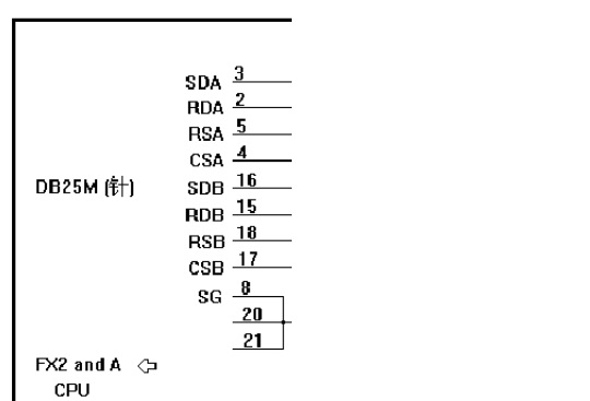

各位好,请教一下三菱A172SHCPU通讯口的引脚定义,想配个威伦的触摸屏
谢谢各位,麻烦知道的告诉一下。

发表于: 2019-09-02 13:10
A系列针脚定义

顺便问一下,这A系列的能与威伦通的屏通讯吗?
比如232或485
这引脚怎么连接的
我试了好多次,都是通讯不上的。

发表于: 2019-09-09 13:41
通讯口是RS422,应该可以的,我们公司用的是PRO-FACE屏。
