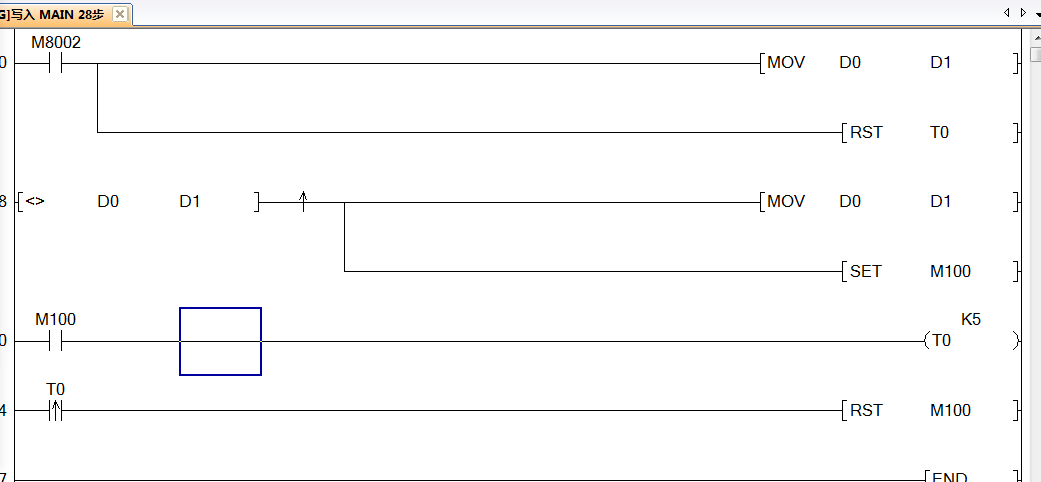

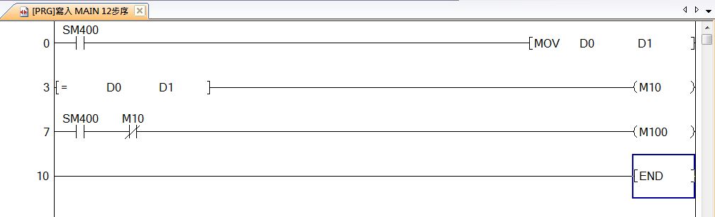

发表于: 2019-08-30 09:58
只要D0的数值发生变化(不论是增加还是减小)M100接通一个边沿输出。,不变化就不输出

用赋值,比较,D0不等于D0难道不可以吗?

发表于: 2019-08-30 10:52
太快了,输出不了

试试

发表于: 2019-08-30 11:50
楼上网友,第一步要上升沿,才可.

发表于: 2019-08-30 11:55
试试这个

shan9527

发表于: 2019-08-30 13:44
5楼正解,谢谢了

引用第5楼yezouping于2019-08-30 11:55发表的 :
试试这个 [attachment=236672]
正解
