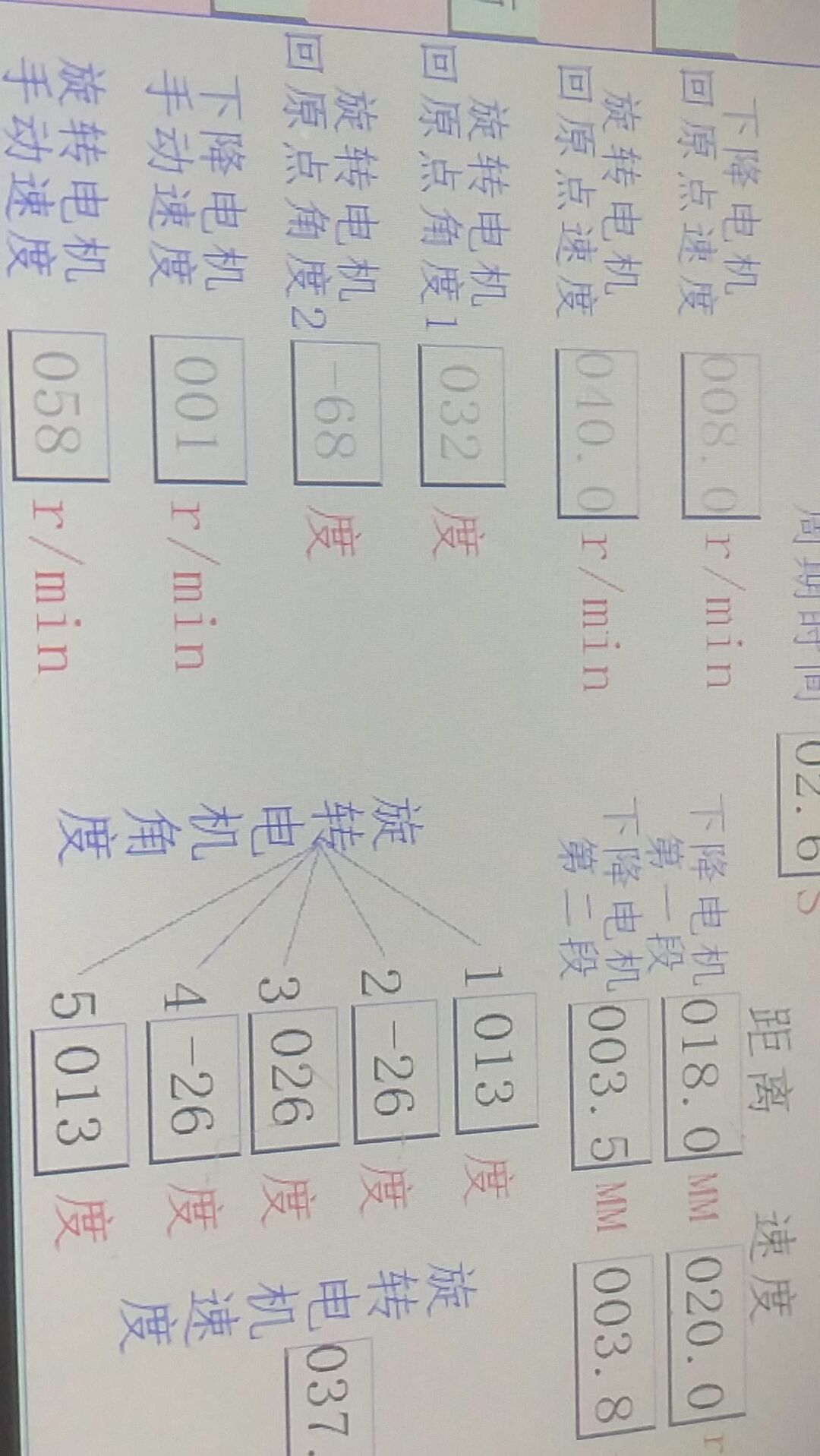

怎么让数值前面的0可以不现实呢?意思是说当我输入数值30 显示的就是30 输入的是3显示的就是3.不显示前面的0

参数功能里有个前导0去掉就Ok

谢谢1楼的解答!
