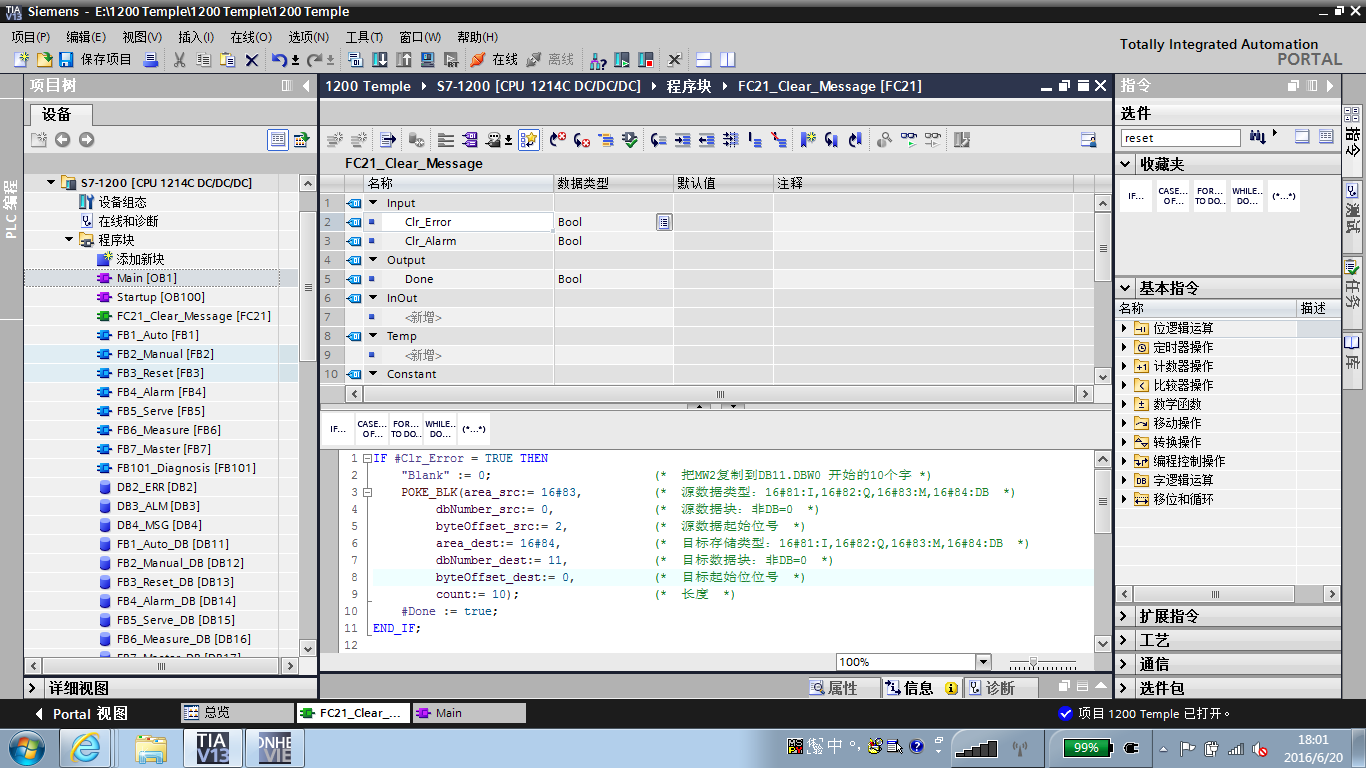

西门子S7-1200PLC 需要把MD0---MD100 全部清零,用什么方法比较好?
FILL-BLK该指令不支持M区清零,只能用于L或D。

用SCL语言,用POKE_BLK指令可以

RESET_BF就可以哈

谢谢你3楼!通过你的指点问题解决,一直习惯SCL编程,忘记最基本指令了。
