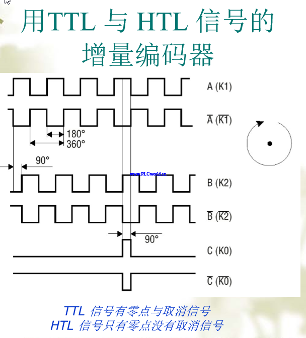

各位,
西门子1200(1214c)PLC接推挽式编码器,A+A-B+B-Z+Z-怎么接线,A-B-Z-是否可以不接

发表于: 2019-08-28 12:25
可以,采样AB正交

发表于: 2019-09-13 17:45
引用第1楼yunfeilong于2019-08-28 12:25发表的 :
可以,采样AB正交
扯淡AB正交不是更要接,

发表于: 2019-09-15 08:00
可以,采样AB正交
可以工作的,我用SCH50F就是这么接1214C的。
