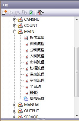

怎么才能像图片那样把程序分开来?

看这里:
http://www.ymmfa.com/read.php?tid=1672076&page=1#2071053

新建时使用用标签

行间声明输入,勾选显示至导航窗口
