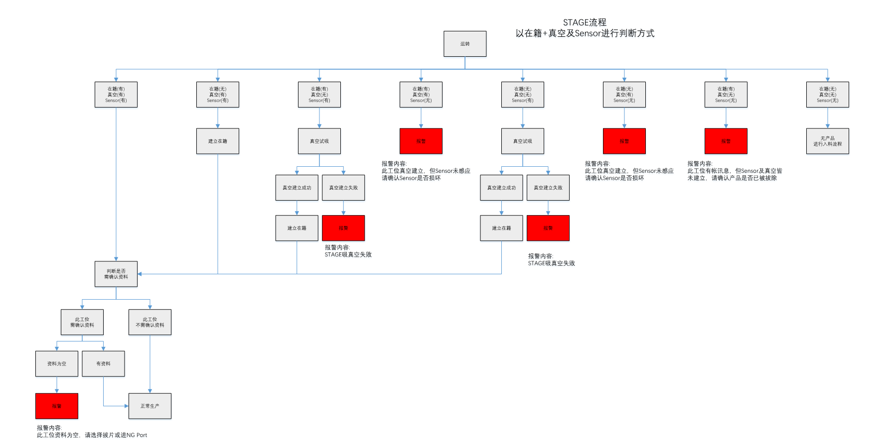

14楼  发表于: 2019-08-27 22:15
这是以前弄的一个规划,可以看看

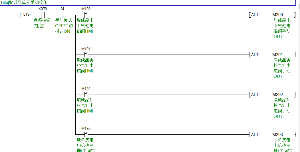

其实实现起来并不难,手动模式和自动模式可以随意切换,单步模式和连续模式可以随意切换,这些模式都是机器常用的一些操作模式;在机器自动运行过程中,不能进行手动操作,机器停止后,可以进行手动操作,手动操作完后,可以手动复位之前手动操作,也可以进入自动模式后,自动复位之前的手动操作,进入手动模式又回到之前的自动运行的状态。我们现在程序都是这么做的,因为机器在自动运行过程中,难免会出现一些故障需要进入手动操作通过HMI进行手动操作来排除故障,以前常规的做法就是断气后再操作,这样做比较危险。

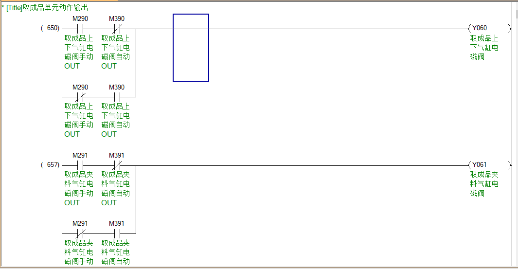

19楼  发表于: 2019-08-29 11:44
上传了3个图片,分别是手动操作,手动操作复位,手动和自动输出,
自动控制就没有上传程序,其实就是把手动和自动输出分开控制,然后再一起合并输出动作,手动输出和自动输出进行互锁就可以。
就拿M290和M390来说吧,假设自动运行时M390--ON的时候,Y60--ON,这个时候进行手动模式,不会影响M390---ON,进行手动操作让M290变成ON的,这样M290常闭点就会断开M390常开的那条路,也就是控制Y60断开。如果M290交替再断开,下面那条路又导通,这样就可以实现Y60状态进行转换,当手动操作完后,进行自动模式后,按启动按钮就会把手动操作全部复位掉,又自动变到之前的自动状态。

    这个是气缸手动和自动都有输出时会进行报警,有报警存在就不能启动自动运行。电机就没有做了,
