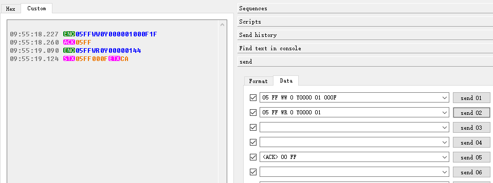

我想做FX系列的1:N联网

原来官网上就有,我早就下了,就是FX通信篇 计算机链接

按手册测试成功
可以用BD扩展板,编程口无法指定站号
