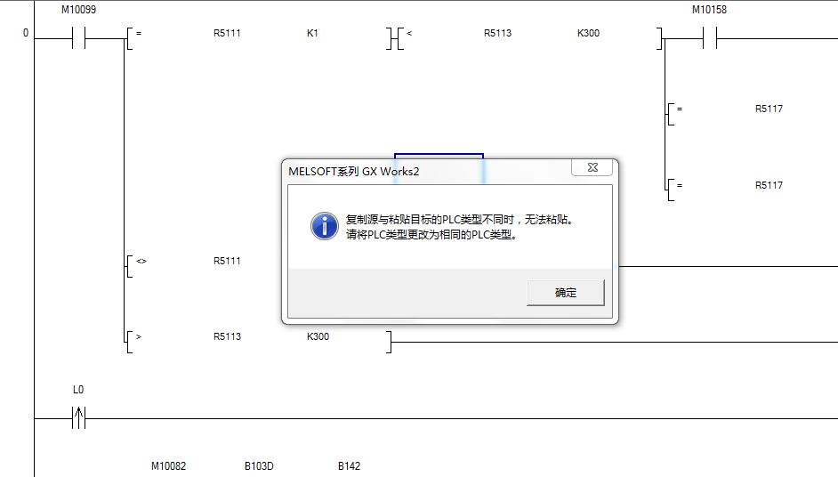

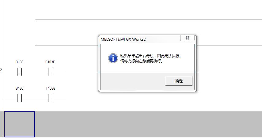

三菱Q系列,不通型号转换问题,谢谢

如下。。。。 谢谢

按提示操作呀。
第一个可能是两个不同的工程之间复制粘贴导致的
第二个可能是那部分程序太长了,多插入几行空白的再试
问题找到了,plc一行的触点数不一样导致的。

我也遇到过分两次复制先复制前半边再复制后半边
