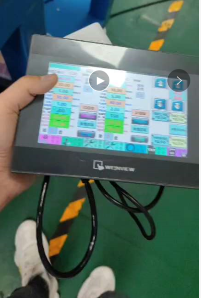

有没有大神这么玩过,加个无线串口模块和设备通讯,在家一个电池做一个手持终端,好像威纶通有现成的卖,但是那个太贵了

用两个支持RS485的无线数传模块自己改装就可以了。
供电可以用18650锂电池+DC/DC升压板,电池最好配套有相应的充放电保护板。

威伦MT8103IE触摸屏,支持WIFI连接功能,把有网口的PLC连到无线路由器上,触摸屏连接这个无线路由器就OK了,我这里现在正在用着,美中不足的是要拖着个触摸屏电源线

用移动电源做出来了
