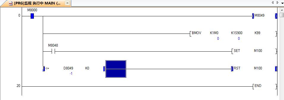

求助:M0-M99任意一个上升沿或下降沿,M100执行输出,简便程序怎么写?

    2楼  发表于: 2019-08-23 08:51
    楼上的 BMOV K1M0 K1S900 K99
    k1=4bit
    M0~M99共100bit
    100/4=25
    所以不用到99
    BMOV K1M0 K1S900 K25

    2楼说得对。在最近的一个设备改造中正好用到这个指令,用于手/自动之间切换但要保持之前的位状态。
    3楼也可以试试你说的指令是否符合楼主的要求

    5楼  发表于: 2019-08-30 09:08
    要上升沿或下降沿

    8楼  发表于: 2019-10-09 10:19
    上升沿可以但是下降沿怎么置位?

    9楼  发表于: 2019-10-09 16:55
    直接比较M0-M99里面的值每个周期是否有变化,有就输出,这样才行。
