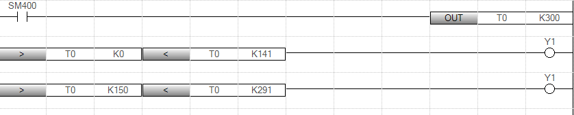

自己写的一个洗衣机正转反转循环计数的程序,前辈们有没有更好的方法。
描述:自己写了一个简单地程序前辈们给指导一下

就只是控制 Y1和Y2吗?一个正转一个反转?
那你直接输出一个T1,比如定时30秒,这样更省事

引用第5楼菜鸟入行于2019-08-24 01:01发表的  :
[attachment=236500]
你这两个y1不就双线圈。。

引用第6楼密码是a12345于2019-08-25 11:16发表的  :
你这两个y1不就双线圈。。
打错了,应该是一个Y1一个Y2
