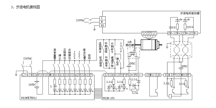

大师们:本人第一次接触三菱FX2N-1PG定位模块,不知道这个模块的脉冲地址和脉冲方向是怎样定义的,我现在的这个项目是9个伺服,我想用FX3U+6个FX2N-1PG定位模块实现,现在的问题是不知道6个FX2N-1PG定位模块的脉冲地址和脉冲方向的输出点是哪一个,有知道的大师请告诉小弟一下,小弟感激万分。

    钱多了 烧的慌 1pg这种高档货贵的很 6个这个东西 不如上Q了 或者PLC间走通讯了

    你之前的工程师怎么选型的呀,9轴居然还上1pg,松下FPXH-M8M一个就搞定了,才3千多,不然就想楼上说的上Q或者N:N

    11楼  发表于: 2019-08-22 14:54
