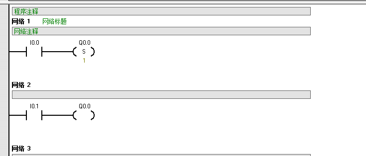

请问为什么在三菱程序中置位和复位指令加线圈输出是可以共用的,但是到了西门子这里反而共用不了呢?

如图所示

发表于: 2019-08-22 16:03
但是我编程的话置为就没有用了 变成了点动。
引用第6楼13590004020于2019-08-22 15:47发表的 :

少了一个R

双线圈,程序后面一个指令有效,三菱也一样。

重复输出,三菱也会有这种效果!

取个中间量M过度一下吧,置位复位M0.0,纯点动M0.1,M0.0 M0.1并联输出Q0.0。
