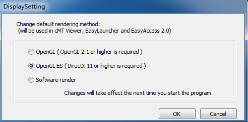

错误提示:请在Display Setting中使用“OpenGL ES”来解决此问题
产生原因:
由于威纶通的部分软件功能需要一种3D绘图API,OpenGL(Open Graphics Library)的较新版本。若您使用的电脑为较旧的台式机或笔记本,由于显示晶片的驱动程序可能较旧,不支援新版的OpenGL。
解决方法:
到软件安装根目录找到Displaysetting;
设置到第一或是第二项,重启软件即可。
提供给需要帮助的人。
