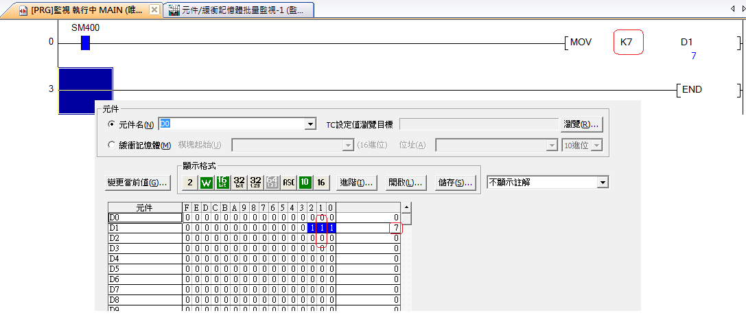

如西门子,V1.1表示VB1的第二位的状态
那三菱里面,D1的第二位怎么查看?

D1.1
不是所有型号都支持
或者
采用 MOV D1 K4M0
M1为第二位

如圖所示

用mov可以看

3系列的可以
