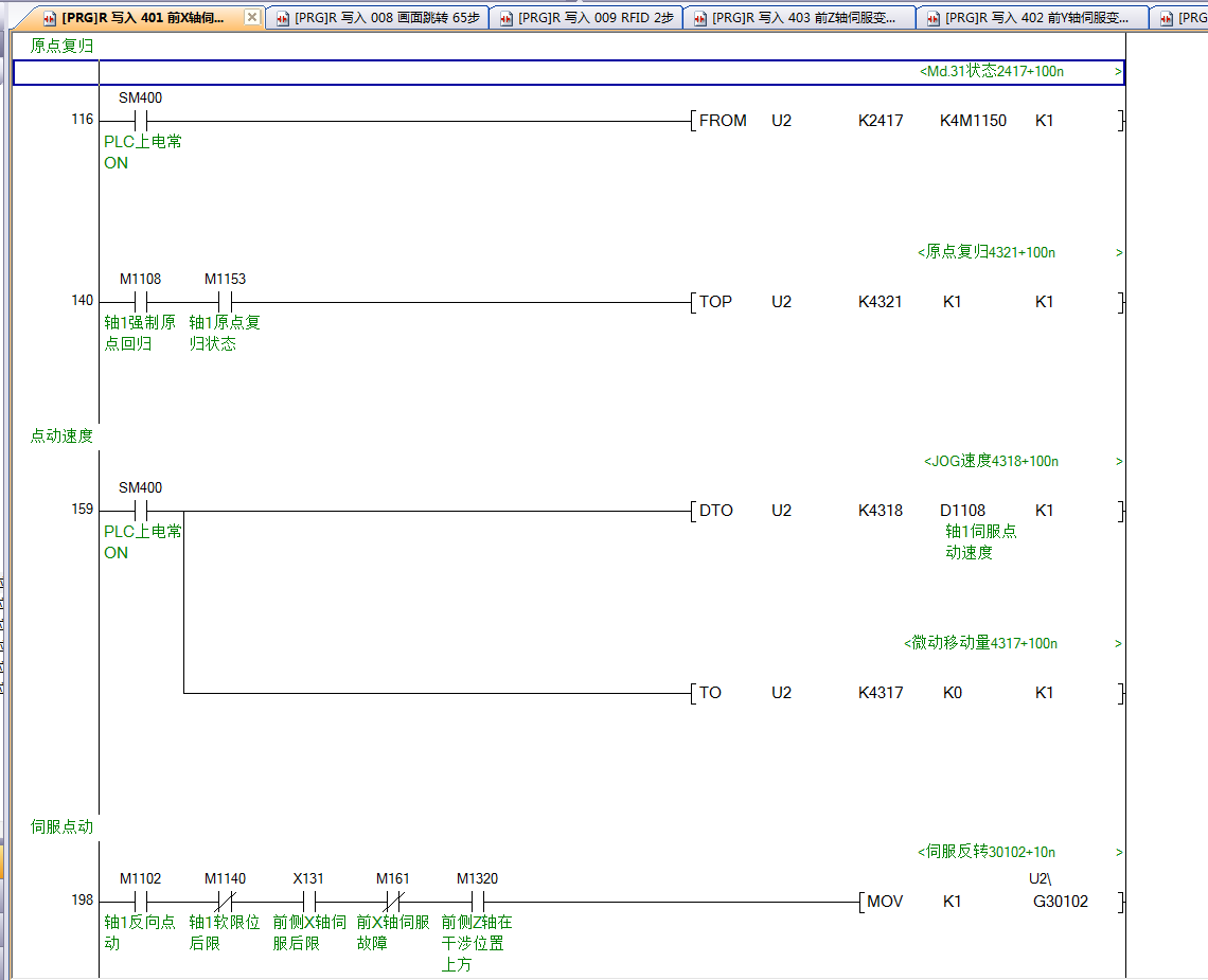

三菱Q系列伺服写法,看不懂,求解

三菱Q系列伺服写法,看不懂,求解,感激不尽

他注释很详细啊
你首先要搞清楚 U2 代表是地址20对应的槽上装的定位模块
K2417 K4318 K4317 这些代表的是模块的缓存地址,你要查相应模块的手册查这些缓存什么意思
TO 是写
FROM 是读

这些只是设置参数的吧,还没有动作
