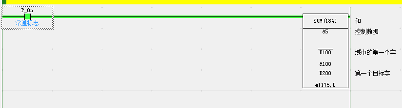

D0+D1+D2+...........D10=D100有什么快捷方法 一条指令解决?? 把D0到D10相加在传入D100

用SUM求和指令

我用的是cp1e没这指令

for next

3楼正解
