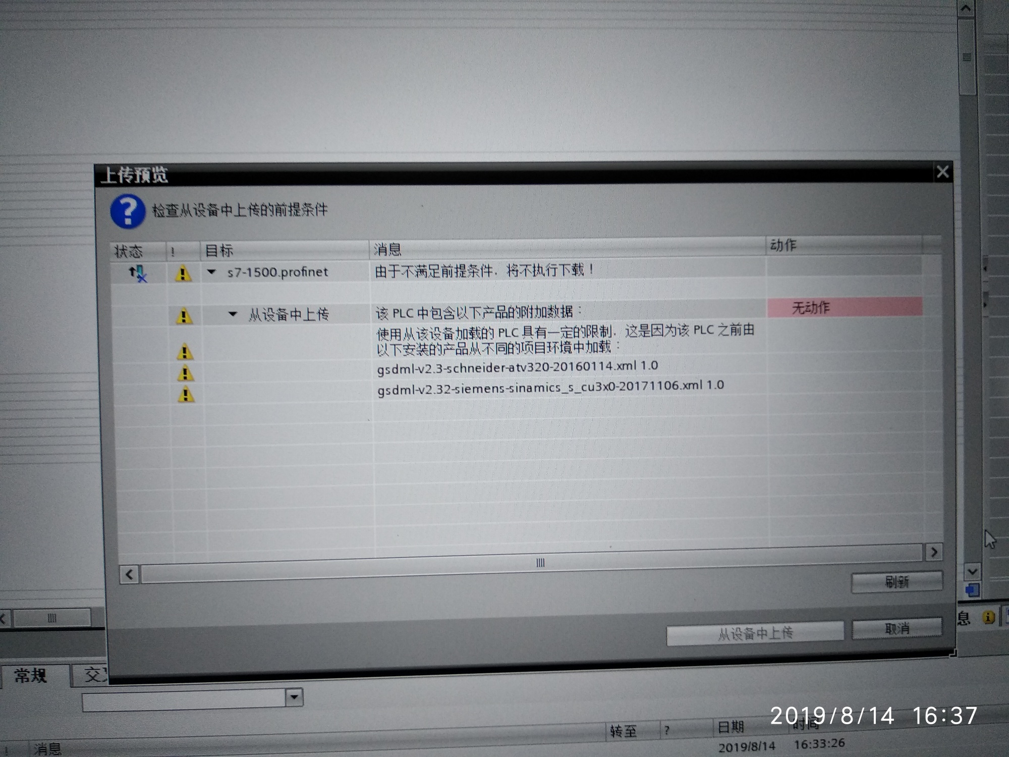

各位大神 现在由两台电脑 装的软件都是一个版本 但是第一台读取S1500是没问题的 第二台电脑电脑读取的时候出现一个问题 就是网络里所有的设备他都去连接了 ,方法都是一样的 ,错误出在什么地方请指教,谢谢!附图错误报警(读取是指 从1500中将程序和组态 传到 电脑中 步骤 大体上是 新建文件-- 在线设备显示---选择设备 --"在线"选项中 将设备硬件和软件上载到电脑 )

现在是 他把 s120 和变频器都给选了 这是什么道理?

软件是一样的,很明显第二台少硬件信息,安装缺少的GSD文件
