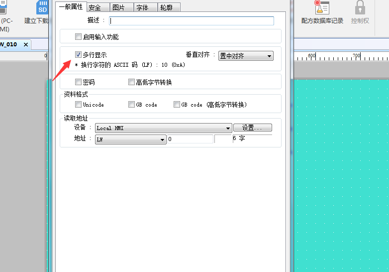

威纶通字符如何实现换行多行显示

字符宽度超过显示宽度自动下一行显示。
